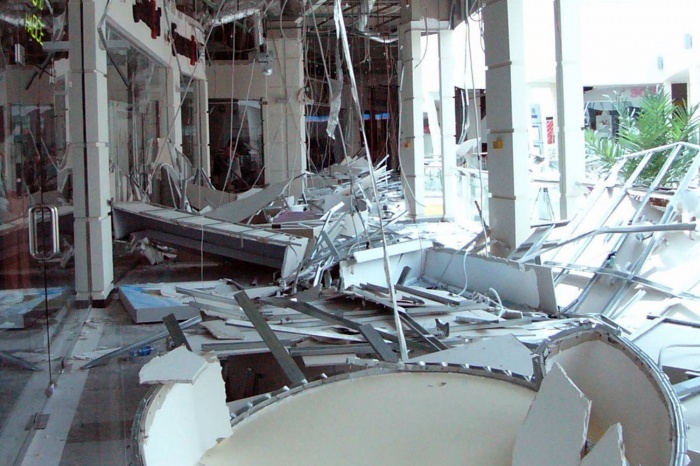

​Для перегородок, потолков и облицовки стен необходим прочный каркас из качественного профиля и комплектующих, как каждому дому нужен надежный фундамент. Но подавляющее большинство производителей поставляют продукцию низкого качества. Стараясь сделать продукцию дешевле, экономят на толщине металла, форме изделий и качестве антикоррозионного покрытия. А между тем хлипкий каркас приводит к трещинам, обрушениям навесного оборудования, декоративных элементов, плитки и даже потолков.
В строительных магазинах, как правило, встречаются соединители и подвесы толщиной 0,5–0,8 мм, причем это заявленная толщина, фактическая зачастую еще меньше, так как нет высоких требования к качеству.
